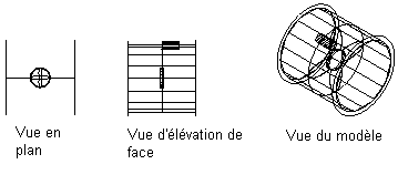

Différentes vues d'un composant mécanique
Différentes vues d'un composant électrique

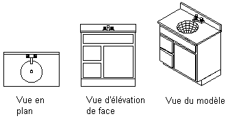

Différentes vues d'un composant de plomberie
