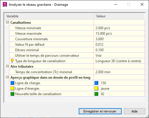

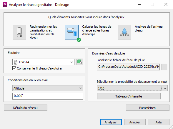

Vous pouvez sélectionner trois types d'analyse : Redimensionner les canalisations et réinitialiser les fils d'eau, Calculer les lignes de charge et les lignes d'énergie et Analyse de l'arrivée d'eau.
Les calculs sont basés sur le manuel Urban Drainage Design Manual Third Edition, Hydraulic Engineering Circular No. 22 (HEC-22), publié par le Département des Transports des États-Unis (division FHWA, Federal Highway Administration).
Différentes conditions doivent être remplies avant de lancer une analyse. Ces conditions varient en fonction de l'analyse que vous souhaitez réaliser.

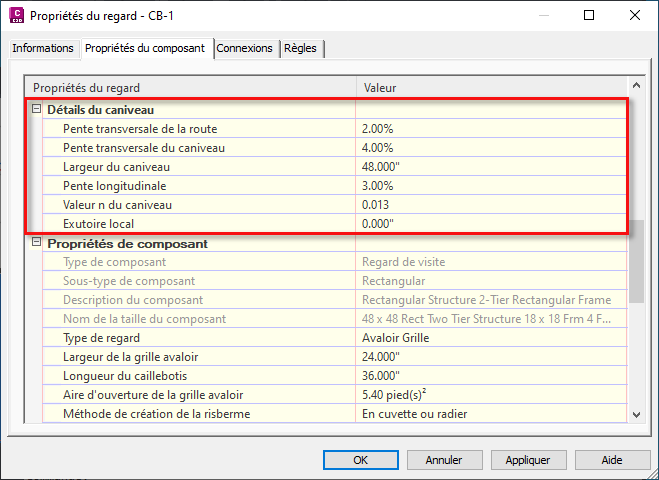

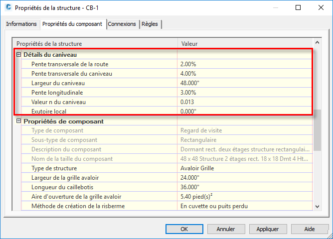

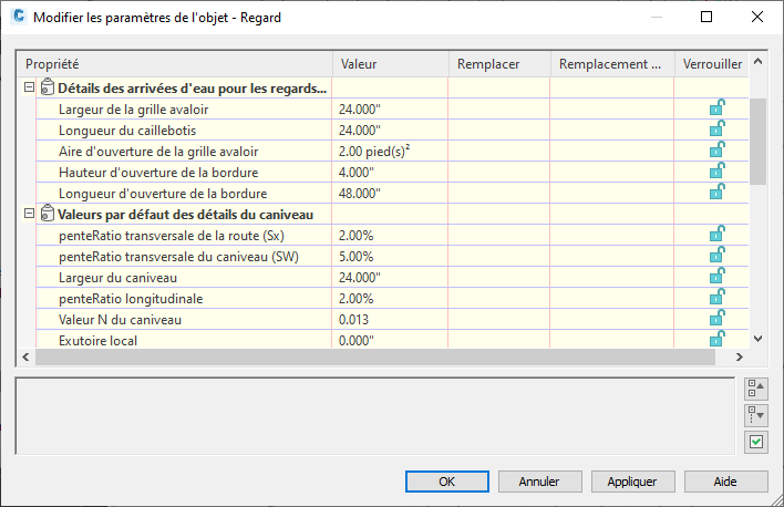

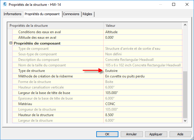

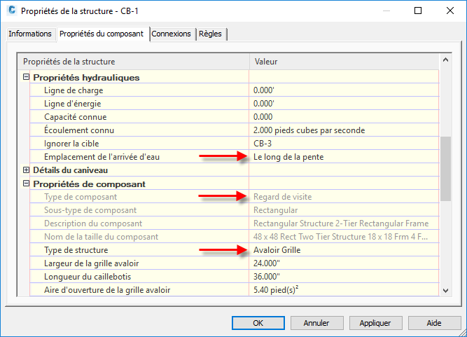

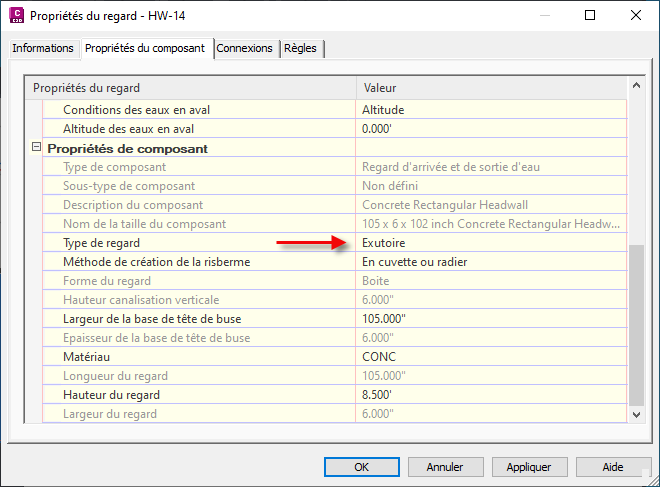

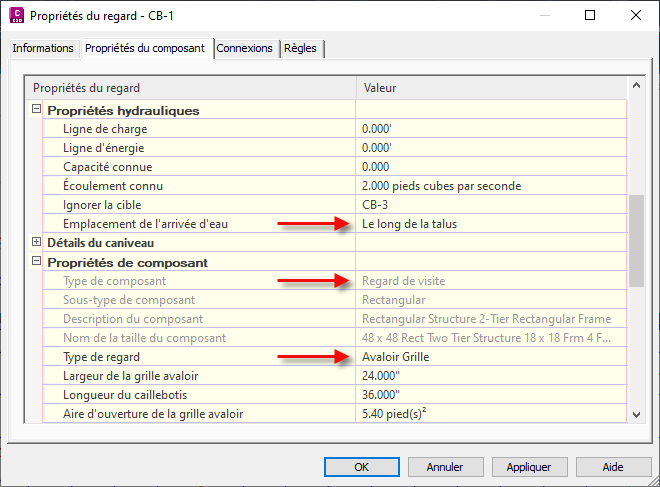

La section Détails du caniveau de la boîte de dialogue Propriétés du regard permet de définir les propriétés de la surface de la route autour de l'arrivée d'eau. Ces propriétés sont utilisées par la commande Analyse du réseau gravitaire en vue des calculs d'analyse au niveau de l'arrivée d'eau.

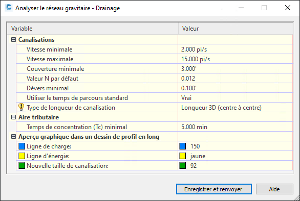

Les paramètres qui doivent être définis manuellement pour les zones et les canalisations desservies, ou qui sont utilisés dans les calculs d'analyse, peuvent être prédéfinis comme valeurs par défaut dans la boîte de dialogue Paramètres. Cliquez sur le bouton Paramètres sur la page Général pour ouvrir cette boîte de dialogue.

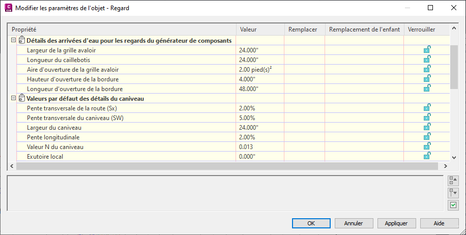

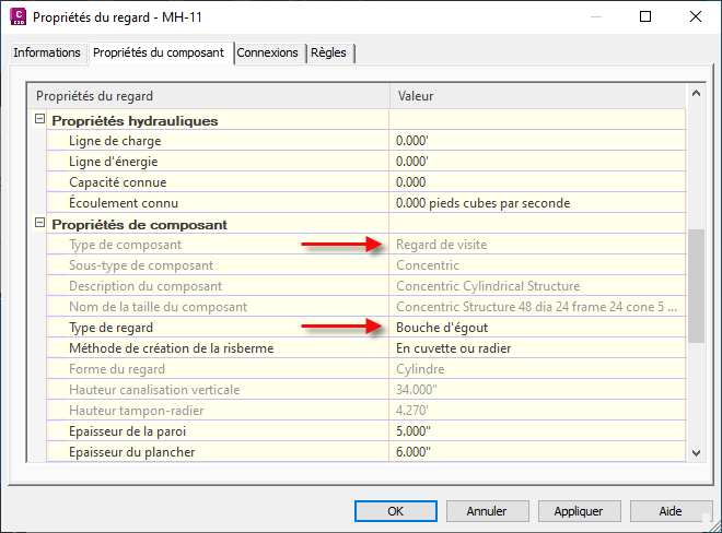

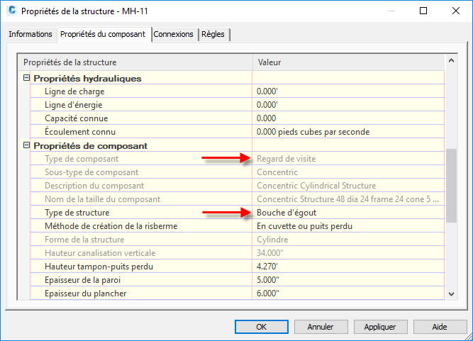

Les paramètres par défaut des regards peuvent être spécifiés dans la boîte de dialogue Modifier les paramètres de l'objet – Regard.

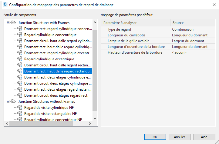

Vous pouvez mapper les paramètres des composants créés avec le générateur de composants avec les paramètres requis pour la commande Analyser le réseau gravitaire.
En mappant les paramètres et en les appliquant aux regards des réseaux de canalisations existants, vous n’avez pas besoin de spécifier manuellement les valeurs lorsque vous utilisez la commande Analyser le réseau gravitaire.
Pour en savoir plus, reportez-vous à la rubrique Pour mapper les paramètres de regard de drainage en vue de l’analyse du réseau gravitaire.

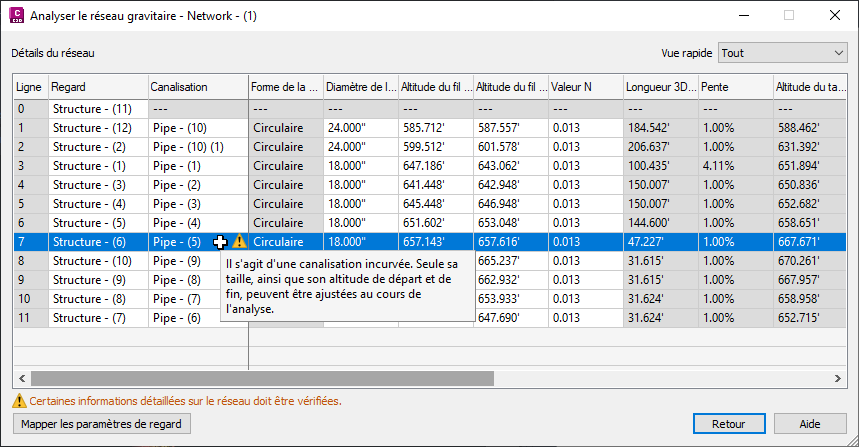

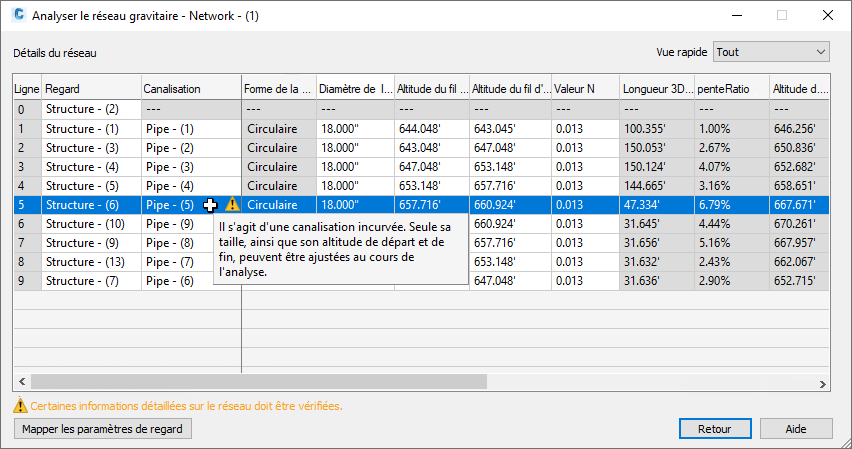

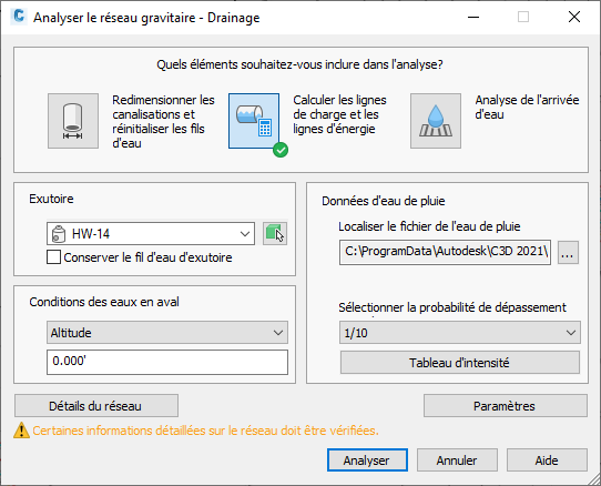

La page Détails du réseau de la boîte de dialogue Analyse du réseau gravitaire permet de vérifier et de modifier les informations sur les détails du réseau pertinentes pour les types d'analyse sélectionnés.
Si le type d’analyse sélectionné ne parvient pas à s’exécuter, un message d’erreur s’affiche sous le bouton Détails du réseau sur la page Général de la boîte de dialogue Analyse du réseau gravitaire.
Si certaines informations du réseau doivent être vérifiées, un message d'avertissement s'affiche sous le bouton Détails du réseau de la page Général.
Cliquez sur ce bouton afin d'ouvrir la page correspondante, qui vous permettra de vérifier les erreurs et les avertissements et de modifier les paramètres des détails du réseau.
Pour en savoir plus, reportez-vous à la rubrique Page Détails du réseau (boîte de dialogue Analyse du réseau gravitaire).

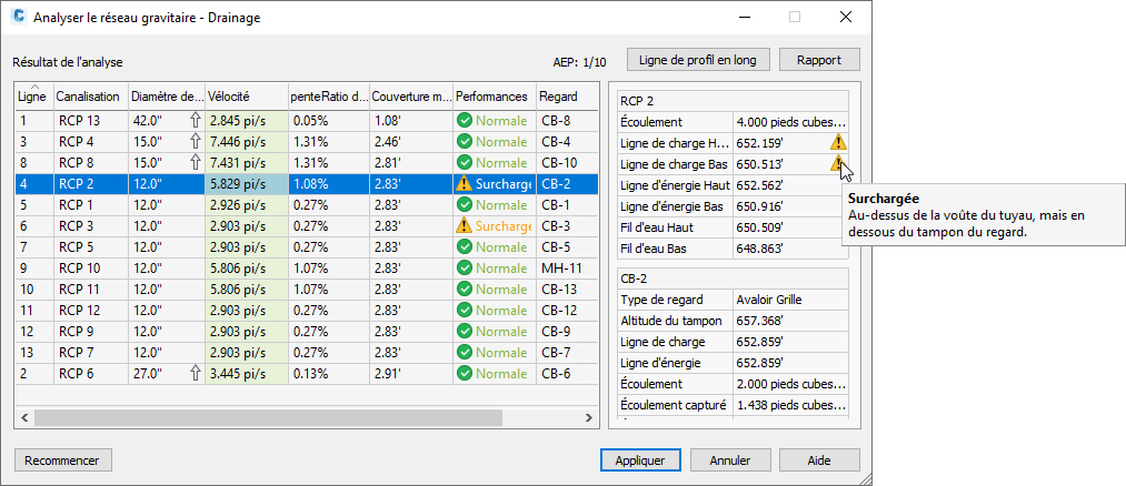

Lorsque vous cliquez sur le bouton Analyser dans la boîte de dialogue Analyse du réseau gravitaire, la page Résultats s'ouvre.
Des indications visuelles et des info-bulles vous informent des résultats de l'analyse.
Lorsque vous sélectionnez une ligne dans le tableau de résultats, le panneau à droite affiche des informations détaillées sur la canalisation et le regard contenus dans la ligne sélectionnée.
Pour en savoir plus, reportez-vous à la section Page Résultats (boîte de dialogue Analyse du réseau gravitaire).
