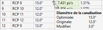

Si le type d'analyse Redimensionner les canalisations et réinitialiser les fils d'eau a été sélectionné dans la page Général et qu'un diamètre de canalisation a été redimensionné, cette colonne contiendra une flèche vers le haut ou la flèche vers le bas. Lorsque vous placez votre curseur sur la flèche, une info-bulle s'affiche pour expliquer la façon dont la canalisation a été redimensionnée.

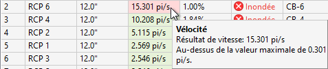

Si la vitesse est inférieure à la vitesse minimale ou supérieure à la vitesse maximale spécifiée dans les Paramètres, cette colonne est teintée en rouge. Lorsque vous placez le curseur de la souris sur la cellule, une info-bulle s'affiche et indique dans quelle mesure la vitesse est inférieure ou supérieure à la valeur minimale ou maximale.

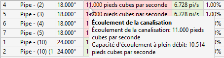

Les détails sur les problèmes s'affichent sur le côté droit de la boîte de dialogue.
