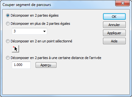

Boite de dialogue Couper segment de parcours
Pour afficher la boite de dialogue Couper segment de parcours, cliquez sur Couper segment dans l'onglet Parcours d'outil de la boite de dialogue de propriétés de feature de fraisage.
Cette boite de dialogue scinde un mouvement en plusieurs mouvements pour permettre une édition plus affinée.
Vous pouvez scinder le mouvement en deux parties égales, ou spécifier le nombre de parties égales que vous voulez.
Vous pouvez également scinder le segment en deux parties à un point en particulier ou à une distance spécifiée à partir de l'extrémité.
