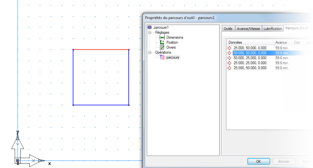

Onglet Parcours d'outil
Vous pouvez utiliser l'onglet Parcours d'outil de la boite de dialogue de propriétés de feature de fraisage pour éditer une feature de parcours d'outil.
Remarque : L'onglet Parcours d'outils n'est disponible que pour les features de parcours d'outils.
Quand vous sélectionnez cet onglet, le parcours d'outil est affiché en bleu sur la pièce, par exemple :

Le parcours d'outil est affiché comme une série de points. Si vous sélectionnez une rangée dans le tableau, le mouvement est montré en rouge dans le graphique.
Pour localiser un point en particulier, ou des séries de points dans le tableau, déplacez les points sélectionnés dans la fenêtre graphique et les rangées appropriés du tableau sont surligné.
Remarque : Si vous voulez sélectionner un seul point, vous devez quand même sélectionner et faire glisser un seul point. Juste le sélectionner ne fonctionne pas.
