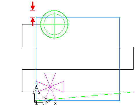

Exemples de dépassement dernière passe %
Cet exemple montre une feature de surfaçage en vue de dessus d'une simulation filaire en utilisant la valeur de dépassement de dernière passe par défaut de 20% du rayon d'outil (la distance marquée par les flèches) :

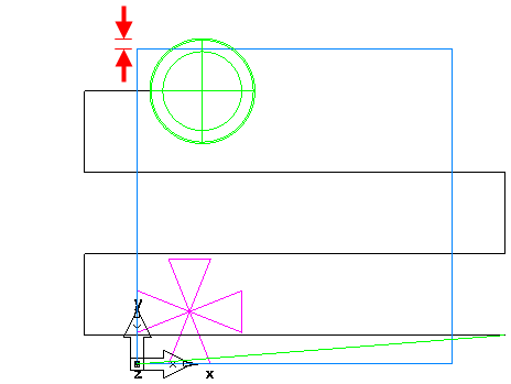

Il s'agit du même exemple avec la valeur de dépassement de dernière passe définie à 50% du rayon d'outil :
