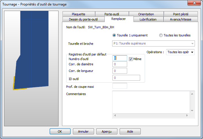

Cliquez sur l'image d'aperçu d'un outil pour la déplacer ou zoomer. L'orientation de l'aperçu est déterminée par les paramètres définis dans la page Options > Affichage > Machine. Cliquez avec le bouton droit sur l'image pour accéder au menu contextuel.
Nom — Spécifie le nom de l'outil actuel.
Remarque : Pour éditer le nom de l'outil, utilisez l'onglet Plaquette/Type.
Tourelle 1 uniquement — Sélectionnez cette option pour définir les registres d'outil pour une seule tourelle.
Toutes les tourelles — Sélectionnez cette option pour définir les registres d'outil pour chaque tourelle d'un machine multi-tourelles. Sélectionnez une entrée dans la liste Tourelle et broche pour choisir la tourelle avec laquelle vous voulez travailler.
Remarque : Les tourelles que vous pouvez sélectionner sont déterminées par le fichier post-processeur actuel.
Registres d'outil par défaut — Spécifiez les réglages de registre pour l'outil :
ID outil — Spécifie le numéro d'identification de l'outil. Ceci est utilisé sur les tours Bridgeport et sur quelques machine Cincinnati.
Remarque : Pour remplacer les valeurs de registres pour des pièces individuelles, utilisez la boite de dialogue Affectation des outils.
Opérations — Sélectionnez une entrée dans la liste pour spécifier le type d'opération pour lesquelles FeatureCAM peut sélectionner cet outil. Vous pouvez remplacer ce réglage en sélectionnant l'outil manuellement.
Déviation angulaire maxi — Ceci est la profondeur de coupe maxi qui est permise pour cet outil.
Commentaires — Entrez éventuellement un commentaire associé à l'outil. Un post-processeur peut être configuré pour extraire ces commentaires.
