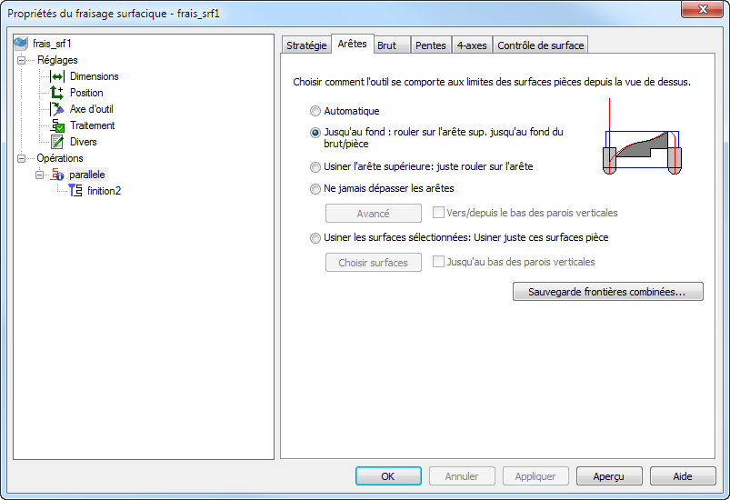

Onglet Arêtes
Vous pouvez utiliser l'onglet Arêtes de la boite de dialogue de propriétés de fraisage surfacique pour spécifier comment l'outil se comporte sur les arêtes de la surface.
Cet onglet vous donne des options pour définir comment les parcours d'outils sont générés près des arêtes de surface.
Automatique : ensemble de règles permettant de choisir entre les options Ne jamais dépasser les arêtes et Usiner au fond pour obtenir de meilleures performances.
Jusqu'au fond : rouler sur l'arête supérieure jusqu'au fond du brut/pièce — Ceci ne définit aucune frontière. Dans ce case, FeatureCAM n'utilise que la frontière spécifiée par les options de courbe dans l'onglet Brut.
Usiner l'arête supérieure : juste rouler sur l'arête — Définit une frontière de courbe de poche sur la silhouette de la pièce décalée par un rayon d'outil. L'outil roule sur les arêtes par un rayon d'outil. Dans PowerMill, ceci est connu sous le nom de """frontière de silhouette""". La frontière d'arête utilise une frontière de silhouette de la pièce, mais elle utilise les valeurs Z supérieures où les silhouettes sont à une surface verticale.
Exemples Usiner l'arête supérieure
Usiner l'arête supérieure, opération Tranche-Z
Usiner l'arête supérieure, opération Parallèle
Ne jamais dépasser les arêtes — Définit une frontière de courbe de poche sur la silhouette de la pièce. L'outil entre en contact avec la frontière de surface. Dans PowerMill, ceci est connu sous le nom de """frontière de point de contact""". Cela évite toute découpe de coin vif sur les arêtes externes de la pièce. Si la pièce comporte une surface verticale sur l'extérieur de la pièce ET comporte un coin vif sur le haut de la surface verticale, cela évite d'usiner la surface verticale parce qu'elle coïncide avec le coin vif au sommet.
Exemples Ne jamais dépasser les arêtes
Ne jamais dépasser les arêtes, opération Tranche-Z
Ne jamais dépasser les arêtes, opération Parallèle
Vous pouvez définir les options avancées sur la frontière de pièce en cliquant sur le bouton Avancé.
Si vous avez une surface verticale et que vous voulez usiner jusqu'au fond, sélectionnez Vers/depuis le bas des parois verticales.
Usiner les surfaces sélectionnées : Usiner juste ces surfaces pièceFeatureCAM n'usine que les surfaces sélectionnées et n'usine pas les surfaces voisines ou non-sélectionnées. S'il n'y a pas de surfaces voisines, l'outil roule sur les arêtes par un rayon d'outil.
Si vous avez une surface verticale et que vous voulez usiner jusqu'au fond, sélectionnez Jusqu'au bas des parois verticales.
Enregistrer frontières combinées — Ce bouton montre la frontière de pièce (en bleu) et les courbes de centre d'outil (en rouge) sur le modèle et vous permet de les enregistrer pour un usage ultérieur, si vous le souhaitez.
Remarque : Les réglages dans l'onglet Arêtes peuvent affecter les performances.
