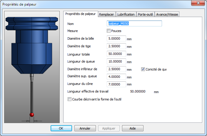

Palpeur
Diamètre de la bille
Diamètre du stylet
Longueur totale
Longueur du corps
Diamètre inférieur du cône
Diamètre supérieur du cône
Longueur du cône
Corps du cône — Désélectionnez cette option pour avoir un corps avec un diamètre constant et entrer le diamètre du corps au lieu du diamètre inférieur du cône et du diamètre supérieur du cône.
Nom — Entrez un nom qui identifie l'outil. Le nom doit être unique parmi tous les outils dans l'armoire.
Mesure — Ceci indique les unités qui sont utilisées pour rapporter les dimensions de l'outil. Sélectionnez Pouces pour utiliser les unités impériales ou décochez la case pour les unités métriques.
