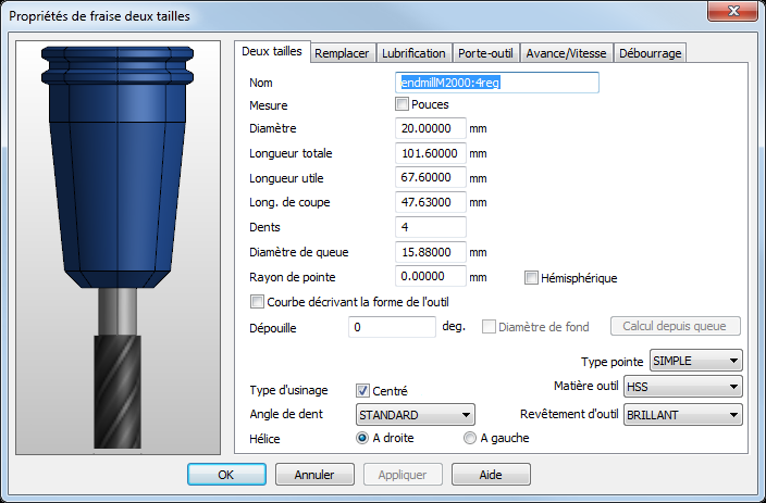

Onglet Groupe d'outil
Le premier onglet dans la boite de dialogue de propriétés d'outils de fraisage à le nom du groupe d'outil auquel l'outil appartient.
Cliquez sur l'image d'aperçu d'un outil pour la déplacer ou zoomer. L'orientation de l'aperçu est déterminée par les paramètres définis dans la page Options > Affichage > Machine. Cliquez avec le bouton droit sur l'image pour accéder au menu contextuel.
