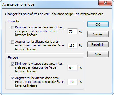

Ces paramètres vous permettent d'ajuster l'avance des mouvements en arc pour les features de fraisage 2,5D. Le concept est qu'en ralentissant l'avance sur les arcs internes et en augmentant l'avance sur les arcs externes, vous obtenez une finition plus uniforme.
Sélectionnez Diminuer la vitesse dans arcs internes pour ralentir les mouvements concaves. Définissez la limite inférieure en entrant un pourcentage de l'avance linéaire.
Sélectionnez Augmenter la vitesse dans arcs externes pour accélérer sur les mouvements convexes. Définissez la limite supérieure en entrant un pourcentage de l'avance linéaire.
Il y a une section pour l'ébauche et pour la finition et les options sont identiques. La section de finition s'applique aux opérations de semi-finition et de finition de fraisage 2,5D. La section d'ébauche s'applique aux opérations d'ébauche 2,5D.
Nous vous recommandons d'utiliser ces ajustements pour la finition et de laisser les réglages désélectionnés pour l'ébauche. Utilisez l'optimisation d'avance pour l'ébauche à la place.
