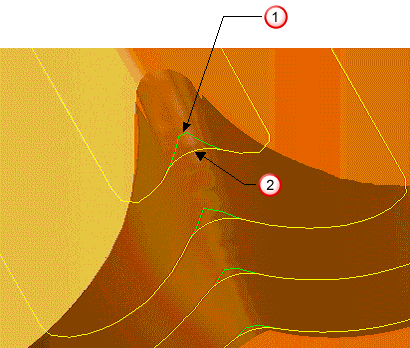

Le parcours d'outil jaune montre le parcours avec ajustement d'arc et le parcours d'outil vert montre le parcours normal.
L'ajustement d'arc est surtout important lors de l'usinage à grande vitesse, étant donné qu'il élimine les changements brusques de direction de l'outil.
- Normal
- Ajustement en arc
