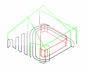

Cet exemple montre un parcours d'outils sans attribut de brut total défini.
Ceci est le même exemple avec Brut total défini à 0,25 pouce :
Ceci est le même exemple avec Brut total défini à 1 pouce :
