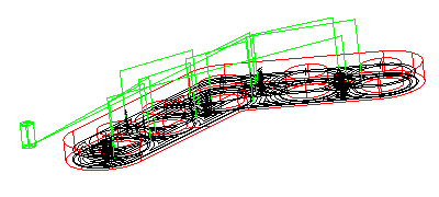

Cet exemple montre un retrait normal.

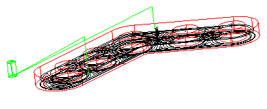

Ceci est le même exemple avec Minimiser retraits outil activé.
Définir cet attribut peut entraîner plus de découpe de fente. Etudiez les parcours avec précaution avant la découpe.
