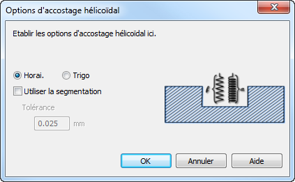

Boite de dialogue Options d'accostage hélicoïdal (Niveau feature)
Vous pouvez utiliser la boite de dialogue Options d'accostage hélicoïdal pour éditer les options d'accostage hélicoïdal pour une feature de fraisage.
Pour afficher la boite de dialogue Options d'accostage hélicoïdal, sélectionnez Accostage hélicoïdal dans l'onglet Plongée de la boite de dialogue de propriétés de feature de fraisage, puis cliquez sur Options hélicoïdales
Sélectionnez la direction de l'accostage hélicoïdal parmi Horaire ou Trigo.
Utiliser la segmentation — Sélectionnez cette option pour segmenter les mouvements d'arc en mouvements linéaires.
Tolérance — Entrez une tolérance pour contrôler la précision de la segmentation linéaire par rapport à l'hélice théorique. Plus la valeur est faible, plus la segmentation est précise.
