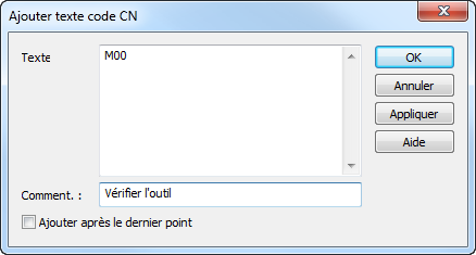

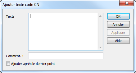

Boite de dialogue Ajouter texte code CN
Pour afficher la boite de dialogue Ajouter texte code CN, cliquez sur Ajouter texte code CN dans l'onglet Parcours d'outil de la boite de dialogue de propriétés de feature de fraisage.
Cette boite de dialogue vous permet d'insérer une ou plusieurs lignes de code CN avant le point sélectionné et éventuellement ajouter un commentaire.
Par exemple, vous pouvez entrer un arrêt conditionnel M00 à un point en particulier pour vérifier l'outil.

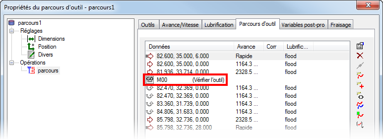

Cliquez sur le bouton Appliquer, puis sur le bouton OK et le code CN et le commentaire sont ajoutés à l'onglet Parcours d'outil dans la rangée au-dessus de la rangée sélectionnée, par exemple :
Les lignes simples de code CN ont l'icône et plusieurs lignes de code ont l'icône .

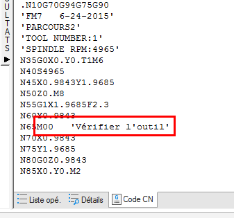

Après la simulation, vous pouvez voir le code dans l'onglet Code CN, par exemple :
