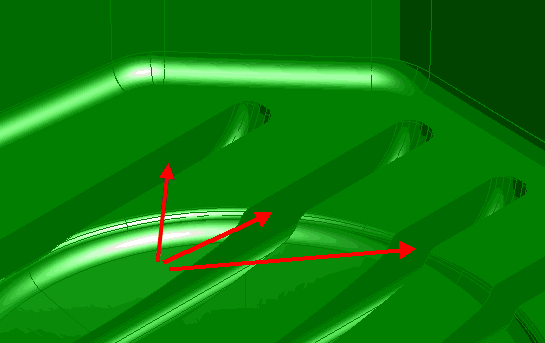

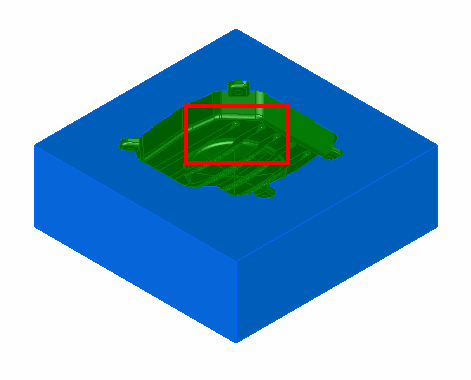

L'exemple suivant contient des 'nervures' qui possèdent des coupes profondes :

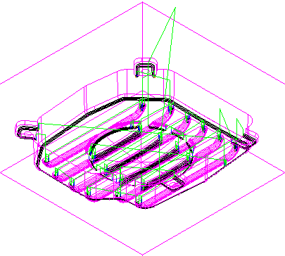

Avec Supprimer passes profondes désélectionné, les parcours de reprise usinent la longueur complète des nervures incluant les zones de coupes profondes, ce qui pourrait endommager l'outil :

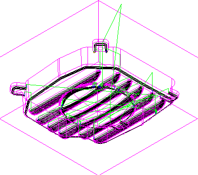

Avec Supprimer passes profondes sélectionné, les parcours de reprise n'usinent que les parties planes des nervures :
