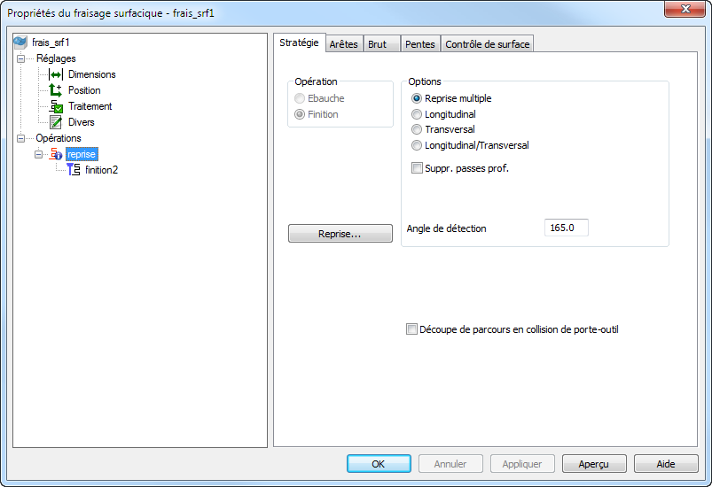

Dans les options, sélectionnez :
- Reprise multiple — Créez des parcours d'outils le long des arêtes de coin. Ceci est similaire à Le long, mais avec moins de retraits quand trois zones de reste ou plus se rencontrent. C'est la même chose que de créer un parcours d'outils de fraisage bitangent avec reprise activé.
- Longitudinal — Créez les parcours d'outils parallèles aux arêtes de coins vifs.
- Transversal — Créez les parcours d'outils à travers les arêtes de coin.
- Longitudinal/Transversal — Créez des parcours d'outils transversaux aux zones raides et longitudinaux aux zones planes.
Supprimer passes profondes
Angle de détection — Seuls les coins en-dessous de l'angle spécifié sont trouvés.
Reprise — Cliquez sur le bouton pour ouvrir la boite de dialogue Reprise
Découpe de parcours en collision de porte-outil — Recoupe le parcours d'outils où le porte-outil ou le corps entre en collision avec la surface de pièce ou avec la surface de garde, ou le brut non-usiné. Quand sélectionné, les attributs Garde de porte-outil et Garde de corps sont affichés dans l'onglet Fraisage pour l'opération.
