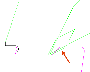

L'option axe-B simultané peut être utilisée pour usiner des pièces telle que celle-ci :

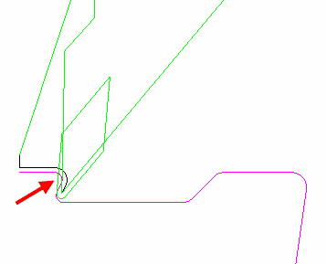

En utilisant un outil vertical, l'outil entre en collision avec la pièce comme montré :

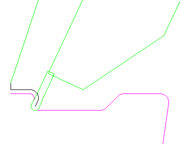

En utilisant un outil neutre avec un axe-B fixe, l'outil gère la partie en contre-dépouille de cet exemple :

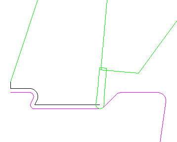

Cependant, il entre en collision plus loin :

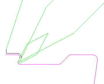

En utilisant l'option d'axe-B simultané, l'outil peut usiner la pièce entière sans entrer en collision avec la pièce, parce qu'elle se déplace sur l'axe-B pendant la découpe :
