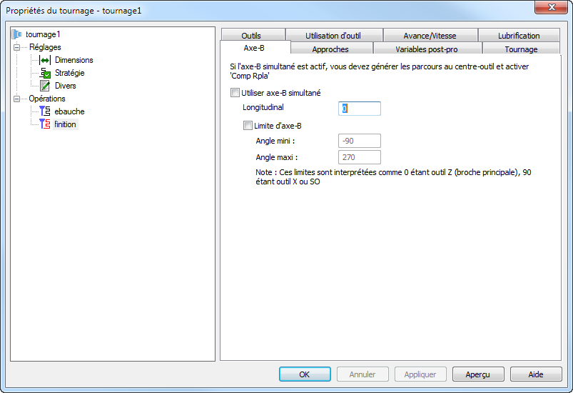

Onglet Axe-B
Pour utiliser un tournage d'axe-B simultané, sélectionnez l'opération de finition d'une feature de tournage ou d'alésage dans l'arborescence de la boite de dialogue de propriétés d'une feature de tournage, puis sélectionnez Utiliser axe-B simultané dans l'onglet Axe-B.
Angle longitudinal — Entrez, éventuellement, un angle longitudinal (0 par défaut).
Limite angle-B — Vous pouvez éventuellement limiter l'angle-B. Si vous choisissez de limiter l'angle-B, entrez des valeurs entre un angle-B mini de -90 et un angle-B maxi de 270.
Quand vous utilisez un axe-B simultané, veuillez prendre ces points en compte :
