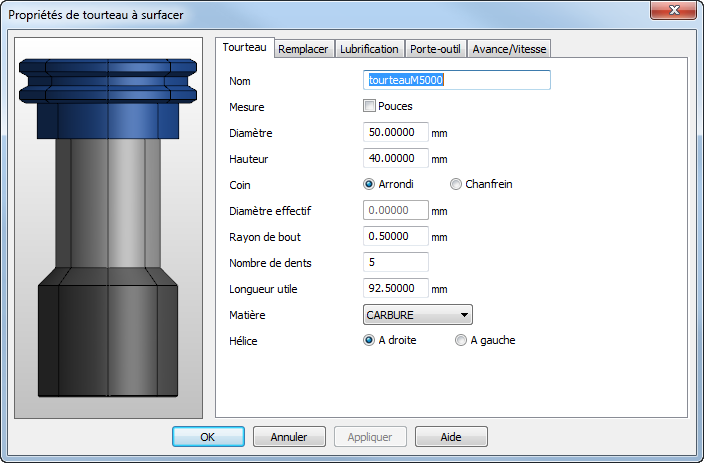

Les tourteaux sont utilisés pour les features de surfaçage.
Nom — Entrez un nom qui identifie l'outil. Le nom doit être unique parmi tous les outils dans l'armoire.
Mesure — Ceci indique les unités qui sont utilisées pour rapporter les dimensions de l'outil. Sélectionnez Pouces pour utiliser les unités impériales ou décochez la case pour les unités métriques.
Diamètre — Voir schéma.
Hauteur — Voir schéma. Si vous avez sélectionné Chanfrein comme type de coin, assurez-vous que la hauteur soit >= (Diamètre - Diamètre effectif)/2.
Coin — Sélectionnez soit Arrondi, soit Chanfrein (45) comme type de coin.
Vous pouvez utiliser un tourteau avec un chanfrein pour usiner une feature de chanfrein pour réduire le nombre d'outils utilisé pour usiner une pièce.
Diamètre effectif — Voir schéma. Si vous avez sélectionné Chanfrein comme type de coin, entrez un diamètre effectif supérieur à 0. Le diamètre effectif ne doit pas être inférieur au diamètre - 2*hauteur et ne doit pas être supérieur au diamètre.
Rayon de bout — Voir schéma.
Longueur utile — Ceci est la longueur de l'outil qui dépasse du porte-outil s'il est simulé.
Matière outil : indique de quoi l'outil est fait. Cette information est importe lors du calcul des avances et des vitesses.
Hélice — Choisissez si l'hélice de l'outil tourne à droite ou à gauche.
