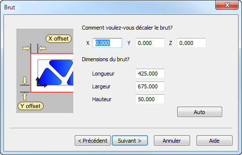

Boite de dialogue Brut (multi-posage)
Vous pouvez utiliser la boite de dialogue Brut pour spécifier la taille et l'emplacement du brut :
  1. Entrez les coordonnées de l'origine du brut dans les champs X, Y et Z.
    La taille du brut par défaut est calculée comme étant la taille du bloc minimum qui contient toutes les pièces dans le document avec les espacements spécifiés dans la boite de dialogue Configuration.
  2. Si vous voulez utiliser un brut avec une taille spécifique, entrez les dimensions dans les champs Longueur, Largeur et Hauteur.
  3. Cliquez sur Auto pour calculer la taille de brut minimum qui contient la pièce.
  4. Cliquez sur Suivant pour afficher la boite de dialogue Aperçu. Un aperçu de la disposition est affiché en vert dans la fenêtre graphique.
