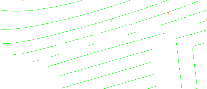

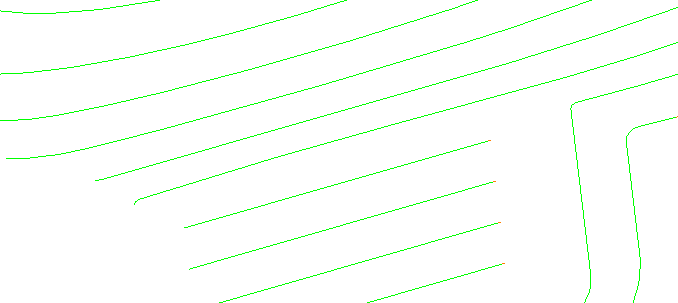

Ecart minimum — Entrez la longueur de l'écart, qui contrôle la fragmentation en remplaçant les écarts inférieurs à cette distance par un segment de parcours. Une grande valeur réduit la fragmentation, mais réduit la longueur du parcours d'outil qui ne découpe pas de matière. Une petite valeur produit des parcours d'outils plus courts, mais augmente le nombre de remontées dans le parcours.
