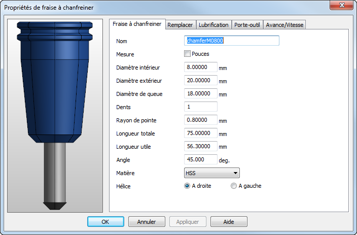

Les fraises à chanfreiner sont utilisées pour les features de chanfrein ou pour chanfreiner les perçages à large diamètre.
Nom — Entrez un nom qui identifie l'outil. Le nom doit être unique parmi tous les outils dans l'armoire.
Mesure — Ceci indique les unités qui sont utilisées pour rapporter les dimensions de l'outil. Sélectionnez Pouces pour utiliser les unités impériales ou décochez la case pour les unités métriques.
Diamètre intérieur — Voir schéma.
Diamètre extérieur — Voir schéma.
Diamètre de queue — Voir schéma.
Longueur totale — Voir schéma.
Longueur utile — Ceci est la longueur de l'outil qui dépasse du porte-outil s'il est simulé.
Matière outil : indique de quoi l'outil est fait. Cette information est importe lors du calcul des avances et des vitesses.
Hélice — Choisissez si l'hélice de l'outil tourne à droite ou à gauche.
