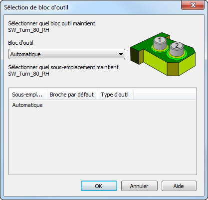

Boite de dialogue Sélection de bloc d'outil
Utilisez la boite de dialogue Sélection de bloc d'outil pour spécifier quel bloc d'outil maintient quel outil.
Pour spécifier quel bloc d'outil maintient un outil :
  1. Dans la boite de dialogue Affectation des outils, sélectionnez un outil et cliquez sur Bloc d'outil pour afficher la boite de dialogue Sélection de bloc d'outil.
  2. Dans la liste Bloc d'outil, sélectionnez le bloc d'outil solide à partir du fichier de conception machine que vous voulez utiliser pour maintenir l'outil.
  3. Sélectionnez le sous-emplacement dans la liste que vous voulez utiliser pour maintenir l'outil.
  4. Cliquez sur OK pour fermer la boite de dialogue Sélection de bloc d'outil.

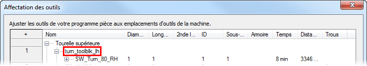

    Le bloc d'outil que vous avez sélectionné est affiché dans l'arborescence de l'affectation des outils.
