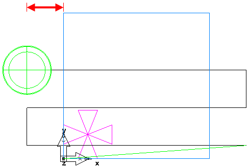

Exemples de dépassement latéral %
Cet exemple montre une feature de surfaçage en vue de dessus d'une simulation filaire en utilisant la valeur de dépassement latéral par défaut de 100% du rayon d'outil (la distance marquée par les flèches) :

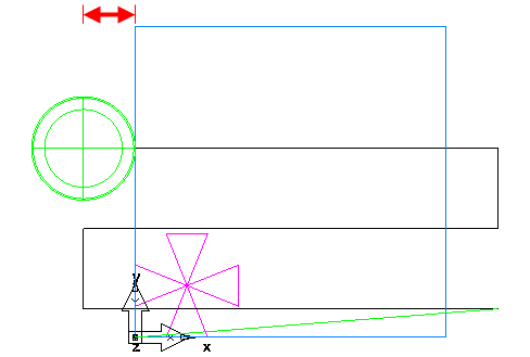

Il s'agit du même exemple avec la valeur de dépassement latéral définie à 150% du rayon d'outil :
