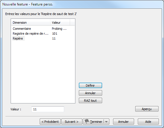

  1. Créez une feature de repère de saut de test pour démarrer le processus.
    Le code CN pour cette feature de repère de saut de test lit :
    (Test Jump Label PROBEOPER TEST_JUMP_LABEL1)
    (Start Bore)
    #101=0
    N11

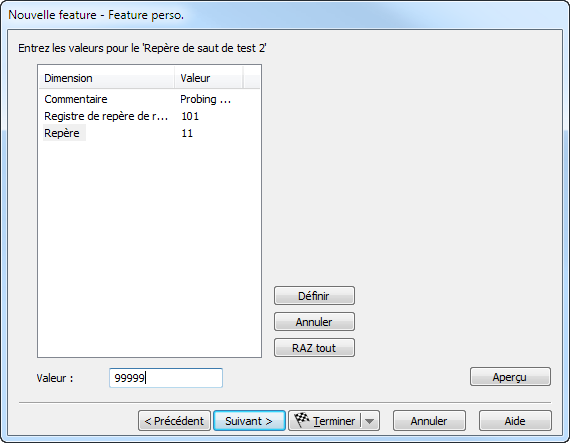

  6. Créez un repère d'abandon à la fin du code CN :
  7. Définissez sa priorité de base à un nombre plus grand, tel que 100.
    ( Test Jump Label PROBEOPER TEST_JUMP_LABEL3 )
    (Abort)
    #101=0
    N99999
