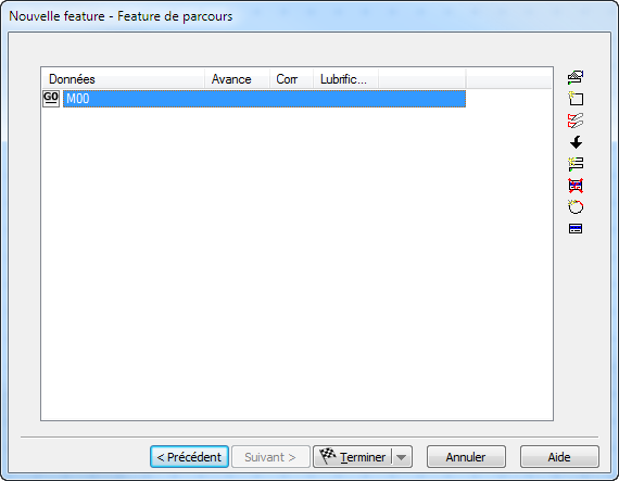

- Sur la page Nouvelle feature - Courbe ou Opération, sélectionnez Texte code CN et entrez M00 (ou M01).
- Cliquez sur Suivant. La page Nouvelle feature - Feature de parcours d'outils s'affiche.
Cette page contient les mêmes boutons d'édition de parcours d'outil que l'onglet Parcours d'outils dans la boite de dialogue des propriétés de parcours d'outils.
- Cliquez sur Terminer. La feature de parcours d'outil est répertorié dans l'arbre de construction et sous l'onglet Liste Opé.
