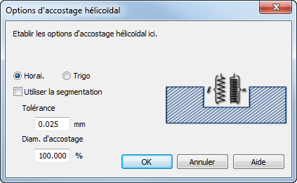

Boite de dialogue Options d'accostage hélicoïdal (Niveau-document)
Vous pouvez utiliser la boite de dialogue options d'accostage hélicoïdal pour définir les options d'accostage hélicoïdal par défaut pour les features de fraisage.
Pour afficher la boite de dialogue Options d'accostage hélicoïdal, sélectionnez Accostage hélicoïdal sur la page Approche/Accostage de la boite de dialogue des attributs d'usinage, puis cliquez sur Options hélicoïdales.
Sélectionnez la direction de l'accostage hélicoïdal parmi Horaire ou Trigo.
Utiliser la segmentation — Sélectionnez cette option pour segmenter les mouvements d'arc en mouvements linéaires.
Tolérance — Entrez une tolérance pour contrôler la précision de la segmentation linéaire par rapport à l'hélice théorique. Plus la valeur est faible, plus la segmentation est précise.
Diamètre d'accostage — Entrez le diamètre de l'hélice à utiliser pour l'accostage hélicoïdal.
