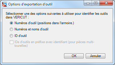

Boite de dialogue Options d'exportation d'outil
Utilisez la boite de dialogue Options d'exportation d'outil pour spécifier les options pour l'identification des outils dans VERICUT.
Pour utiliser la boite de dialogue Options d'exportation d'outil :
  1. Sélectionnez une option pour spécifier comment vous voulez que VERICUT reconnaisse les outils. Cette option doit correspondre aux réglages du format de changement d'outil du fichier cnc. Sélectionnez parmi :
    • Numéros d'outil (positions dans l'armoire) — Utilisez la position de l'outil dans l'armoire pour identifier les outils dans VERICUT.
    • Numéros et noms d'outil — Utilisez le numéro et le nom de l'outil pour identifier les outils dans VERICUT.
    • ID d'outil — Utilisez l'ID d'outil spécifié dans la boite de dialogue Affectation des outils pour identifier les outils dans VERICUT.
    • IDs d'outils en préfixe avec identifiant (pour pièces multi-tourelles) — Sélectionnez cette option pour inclure l'identifieur de tourelle avant l'ID d'outil pour les pièces multi-tourelles. Cette option n'est pas disponible pour les pièces de fraisage.
  2. Cliquez sur OK pour fermer la boite de dialogue et enregistrer les changements.
