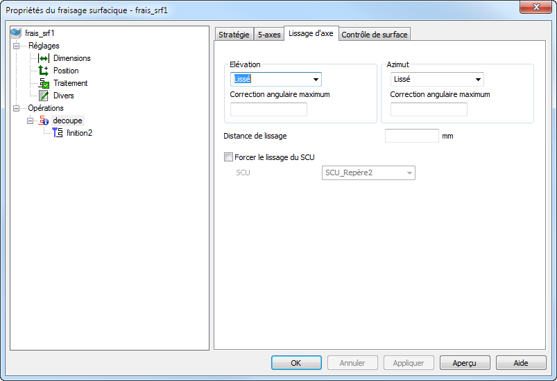

Onglet Lissage d'axe
Vous pouvez utiliser l'onglet Lissage d'axe de la boite de dialogue de propriétés de fraisage surfacique pour spécifier le lissage d'axe sur des parcours d'outils de fraisage surfacique.
Remarque : Vous devez sélectionner l'option Lissage de l'axe d'outil dans l'onglet 5-axes pour afficher l'onglet Lissage d'axe.
Elévation — Sélectionnez comment lisser l'angle d'élévation de l'axe d'outil. Une élévation de 90 aligne l'outil avec l'axe Z et une élévation de 0 signifie que l'outil est dans le plan XY.
Correction angulaire maximum — Entrez l'angle maximum auquel l'axe lissé peut dévier de la direction d'élévation initiale. L'angle de correction angulaire maximum n'est dépassé que si le parcours d'outils non-lissé se déplace de plus de cette valeur dans moins que la distance de lissage. Dans de telles régions, l'angle peut changer de plus que la correction angulaire maximum pour donner des résultats lisses.
Azimut — Sélectionnez comment lisser l'angle d'azimut de l'axe d'outil. L'angle d'azimut est l'angle entre l'axe X et la projection de l'outil sur le plan XY.
Correction angulaire maximum — Entrez l'angle maximum auquel l'axe lissé peut dévier de la direction azimut initiale. L'angle de correction angulaire maximum n'est dépassé que si le parcours d'outils non-lissé se déplace de plus de cette valeur dans moins que la distance de lissage. Dans de telles régions, l'angle peut changer de plus que la correction angulaire maximum pour donner des résultats lisses.
Distance de lissage — Entrez la distance sur laquelle lisser le mouvement de l'axe d'outil. Quand vous utilisez Etagé sur surface, ou avec des changements de direction soudains dans le parcours d'outils d'origine (tel qu'un coin à angle droit), vous obtenez des changements rapides d'orientation de l'axe d'outil, ce qui laisse des marques de temporisation. Pour éviter cela, la distance de lissage fusionne le changement d'orientation et donne une bien meilleur finition de surface.
Parcours d'origine, aucun lissage
Parcours lissé
Limites de correction angulaire maximum
Azimut ou élévation
Distance de parcours
Forcer le lissage du SCU — Sélectionnez cette option pour utiliser un SCU différent du SCU utilisé pour générer le parcours d'outils pour définir l'élévation et l'azimut pour le lissage.
SCU — Sélectionnez le SCU à utiliser lors du lissage.
