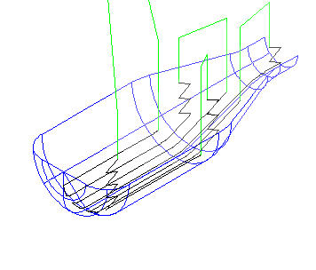

Pente de surface maximum limite les parcours en portions de surfaces avec une pente inférieure à cet angle. Ceci est un bon moyen de limiter les portions 'planes' du modèle. Cet attribut s'applique à la plupart des types de parcours d'outils de finition (par exemple Parallèle, Radial et ainsi de suite). L'image ci-dessous montre un exemple de limitation de parcours d'outils parallèle-X au fond du moule en définissant l'angle de pente de surface maximum à 45 degrés.
Remarque : Les parcours d'outils ne monte pas sur les parois raides.
