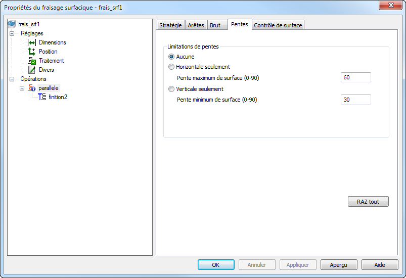

Vous pouvez utiliser l'onglet Pentes de la boite de dialogue de propriétés de fraisage surfacique pour spécifier les limitations de pente d'un parcours d'outils de fraisage surfacique 3D.
Beaucoup des techniques de parcours d'outils 3D peuvent être limitées par aux régions de la pièces par des angles. Ces contrôles sont situés dans l'onglet Pentes. Les options sont :
Aucun — Toutes les régions des surfaces du modèle sont incluses indépendamment de la pente.
Horizontale seulement — Les limites coupent la région avec une pente inférieure à l'angle de Pente maximum de surface .
Verticale seulement — Les limites coupent les régions raides avec une pente supérieure à l'angle de pente minimum de surface.

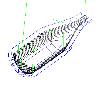

Cela limite les parcours d'outils aux portions de surface qui ont une pente supérieure à cet angle. Cela fonctionne très bien pour limiter les parcours d'outils aux portions les plus raides du modèle. L'image montre un exemple de l'utilisation de ceci pour limiter les passes de finition aux parois.
Remarque : Le fond du moule n'est pas usiné.

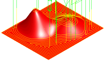

Remarque : Si vous utilisez une opération Spirale qui est limitée par une pente, alors la sélection de l'option Horizontale seulement génère des opérations spirale basées sur les contours des régions basées-sur-pente.
