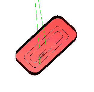

Il s'applique à toutes les features de fraisage 2,5D. Cette image montre une feature sans % coin de parcours défini :
Cette image montre la même feature avec % coin de parcours défini :
