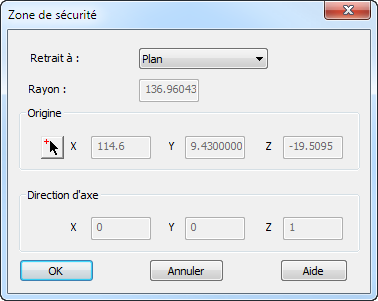

Boite de dialogue Zone de sécurité
La boite de dialogue Zone de sécurité affecte les approches, les plongées et les retraits d'une opération 5-axes simultanés.
Retrait à définit la forme de la zone de sécurité. Sélectionnez parmi :
Plan — Dans ce cas, la zone de sécurité est définie comme étant un plan, une distance du plan de sécurité Z (25mm dans cet exemple) au-dessus du haut du brut. Toutes les plongées commencent à une distance de garde de plongée à partir du haut du brut (à Z = 2,5mm dans cet exemple).
Remarque : Vous définissez les attributs de plan de sécurité Z et de garde de plongée dans la boite de dialogue Retrait et plongée .
Cylindre — Si vous sélectionnez Cylindre, la zone de sécurité de l'opération est définie comme étant un cylindre de longueur infinie. Entrez le rayon du cylindre, l'origine et l'axe de direction.
Sphère — Si vous sélectionnez Sphère, la forme de la zone de sécurité est définie comme étant une sphère. Entrez un rayon et une origine pour la sphère.
