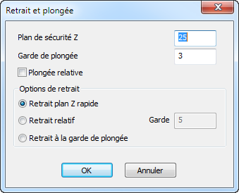

Boite de dialogue Retrait et plongée
Pour afficher la boite de dialogue Retrait et plongée, cliquez sur le bouton Retrait/Plongée dans l'onglet Fraisage de la feature de fraisage surfacique.
Plan sécurité Z — Entrez la distance de sécurité minimum en Z au-dessus de la pièce.
Avant d'effectuer un mouvement rapide s'écartant d'une feature, l'outil se retire au réglage du plan de sécurité Z pour cette feature. Le mouvement rapide à la prochaine feature change en hauteur Z, à savoir, change de coordonnées Z, si la prochaine feature à un réglage de plan de sécurité Z différent. De façon à ce quand il arrive à la feature suivante, il soit au plan de sécurité Z pour cette prochaine feature.
Cette valeur est relative au haut de votre brut dans le système de coordonnées utilisateur actuel. Comparez avec la garde de plongée.
Garde de plongée est la distance au-dessus d'une opération à laquelle l'outil démarre l'avance. Dans le cas d'un perçage de trou profond, le foret se retire à la distance entre les débourrages. Comparez avec le plan de sécurité Z.
Plongée relative
Options de retrait
