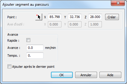

Boite de dialogue Ajouter segment au parcours
Pour afficher la boite de dialogue Ajouter segment au parcours, cliquez sur Ajouter segment dans l'onglet Parcours d'outil de la boite de dialogue de propriétés de feature de fraisage.
Cette boite de dialogue vous permet d'insérer un nouveau point avant le point actuellement sélectionné. Pour chaque point que vous voulez créer, entrez les coordonnées du nouveau point, spécifiez une avance ou sélectionnez l'option Rapide, entrez éventuellement une temporisation en secondes et cliquez sur le bouton Créer. Quand vous avez fini avec la création de points, cliquez sur OK.
Remarque : Si vous ne créez qu'un point, vous devez cliquer sur le bouton Créer et le bouton OK.
