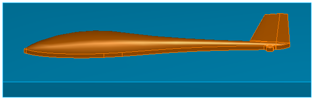

Par exemple, vous pouvez utiliser Bas en haut pour usiner cette pièce de moule de planeur :
Après l'ébauche Tranche-Z et une finition 2,5D, une stratégie de finition Tranche-Z est utilisée, avec une hauteur de crête pour contrôler la forme du parcours.

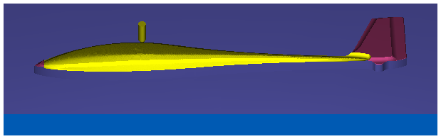

Ceci est une simulation avec Bas en haut désélectionné :
La fraise hémisphérique (affichée en jaune) démarre en haut dans la découpe du milieu vers l'extérieur et usine donc avec le centre de l'outil.

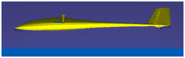

Ceci est le même résultat avec Bas en haut sélectionné :
L'outil démarre en bas, en dehors de la pente et fraise vers le haut et vers le centre afin que le côté de l'outil soit utilisé, qui comporte une meilleur surface de découpe.
