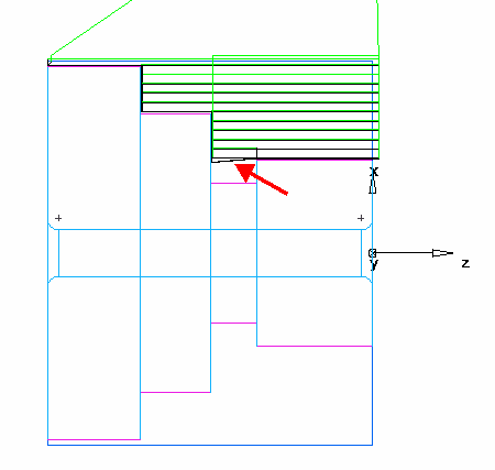

Dans l'exemple suivant, l'outil qui usine la feature de tournage a commencé à descendre dans la feature de gorge. Vous pouvez voir ceci sur la simulation filaire dans la zone marquée :

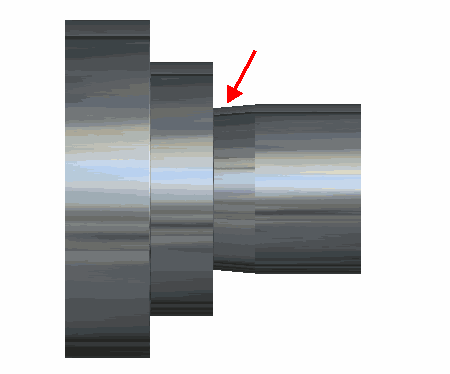

Vous pouvez également voir que ceci se produit dans la simulation 3D :

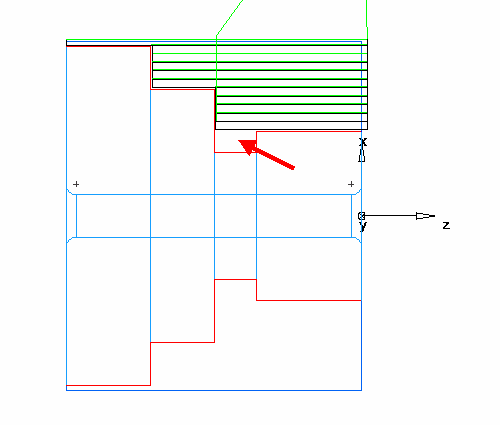

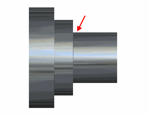

Quand cette option est sélectionnée, l'outil ne descend pas dans la feature de gorge, comme vous pouvez le constater sur ces vues de simulation sur la même pièce d'exemple.
Simulation filaire. :
Simulation 3D :
