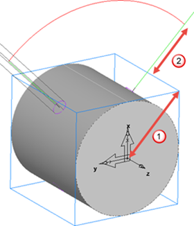

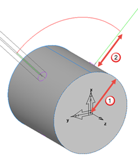

Calculer le rayon d'indexage depuis le contour du brut du solide
Calculer le rayon d'indexage depuis le contour du brut du solide désactivé :
Calculer le rayon d'indexage depuis le contour du brut du solide activé :
— Distance jusqu'au cadre de sélection
— Valeur de l'attribut Niveau de sécurité Z
— Distance jusqu'à la frontière de brut
