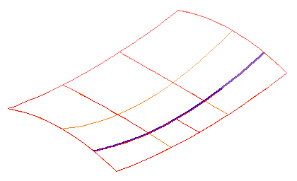

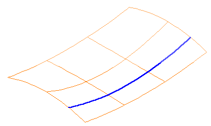

Une sous-région est parfois nécessaire pour utiliser une surface auxiliaire pour une intersection surface/surface, un filetage, un fraisage et ainsi de suite. La scission est une opération exacte dans les limites de la surface d'origine.
Scinder la surface supérieure du modèle de porte-savon crée deux surfaces. L'image montre une scission le long d'une colonne de la surface.
