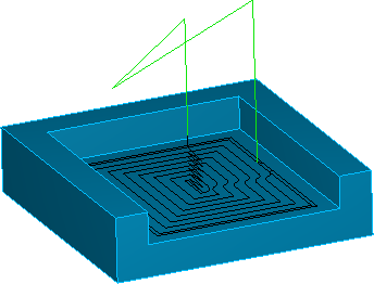

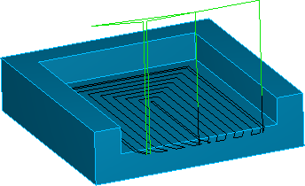

Vous pouvez usiner une poche ouverte depuis l'extérieur du brut en utilisant une feature de contournage ou de surfaçage. Cela vous permet de réduire l'usure d'outil en évitant les plongées inutiles.
Ouvrir une poche à l'aide d'une feature de poche :
Ouvrir une poche à l'aide d'une feature de contournage :
