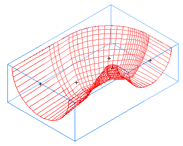

Exemple de coons
Vous pouvez utiliser une surface coons pour créer une forme de gouttière, comme montré ci-dessous. Ceci est facile à dessiner en deux courbes de contour sur la surface de brut et deux courbes d'extrémités arquées. Vous n'avez pas autant de contrôle sur le comportement de la surface entre les courbes que si vous aviez utilisé une surface par sections pour créer une forme similaire.
