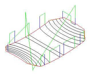

Retrait plan rapide Z est le type de retrait par défaut. L'outil se retire à la hauteur Z complète :

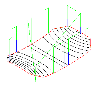

Retrait relatif — Quand vous effectuez un retrait rapide à une nouvelle position, en utilisant l'option Retrait relatif, l'outil ne se retire que de ce qui est nécessaire plus la valeur de garde que vous entrez, par exemple :

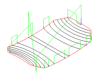

Retrait à la garde de plongée peut faire économiser du temps sur les features de fraisage en retirant l'outil à un garde Z plus basse après l'usinage :
