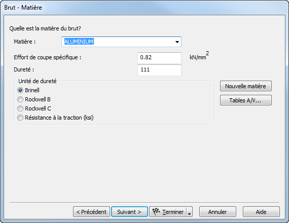

La seconde page de l'assistant de brut est la page Matière :
Cette boite de dialogue est utilisée pour choisir le type de matière appliquée au brut. Les utilisateurs confirmés peuvent aussi ajouter de nouvelles matières ou visualiser des tableaux d'avance/vitesse.
Matière — Sélectionnez une matière dans la liste pour voir ou modifier ses paramètres.
Conseil : Vous pouvez utiliser la boite de dialogue Afficher/masquer matière pour spécifier quelles matières sont affichées dans la liste de matières.
Unité de puissance ou Effort spécifique de coupe — Une valeur par défaut est affichée pour la matière sélectionnée, ou vous pouvez entrer une nouvelle valeur pour la matière.
Dureté — Une dureté par défaut est affichée pour la matière sélectionnée. Si vous connaissez la dureté de la matière, entrez la valeur numérique dans le champ Dureté puis sélectionnez l'unité de dureté avec laquelle elle est mesurée.
Avertissement : Pour quelques matières, la dureté est utilisée pour déterminer les avances et les vitesses. Si vous sous-estimez cette valeur, les avances et vitesses générées automatiquement pourraient être trop agressives.
Unité de dureté — L'échelle sur laquelle la dureté est basée. Les échelles supportées sont Brinell,Rockwell B,Rockwell C, et Résistance à la traction (ksi). Brinell est l'échelle de dureté par défaut.
Bouton Nouvelle matière — Affiche la boite de dialogue Nom de la nouvelle matière. Entrez le nom de la nouvelle matière et cliquez sur OK. Si la matière n'a pas été rentrée dans la base de données, un avertissement apparaît. Si vous voulez créer une nouvelle matière, cliquez sur Oui pour ajouter des informations d'avance et vitesse pour la matière. La boite de dialogue Tables d'usinage d'avances/vitesses s'affiche.
Tables A/V — Cliquez sur ce bouton pour ouvrir la boite de dialogue Tables d'usinage d'avances/vitesses .
