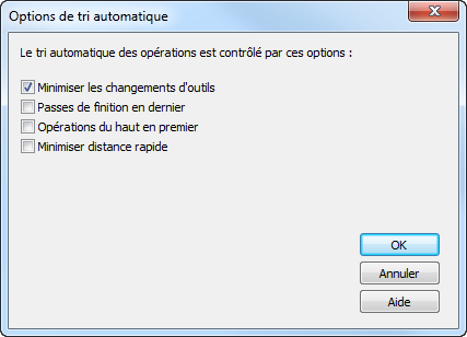

Boite de dialogue Options de tri automatique (Fraisage)
Les réglages suivants contrôlent le tri des opérations de fraisage.
Minimiser les changements d'outil — Cette option groupe les opérations qui utilisent le même outil. Cela vous fait gagner du temps en éliminant ou en réduisant les changement d'outils inutiles. Vous devez sélectionner cette option si vous voulez générer des macros de perçage dans un code CN.
Passes de finition en dernier — Cette option déplace les opérations de finition de fraisage à la fin du repère sans altérer l'ordre des opérations de finition. Si vous voulez effectuer toutes les opérations d'ébauche de fraisage avant les opérations de finition de fraisage, sélectionnez cette option.
Opérations du haut en premier — Cette option affecte uniquement les repères de fraisage. Sélectionnez cette option pour fraiser les features depuis le haut du brut d'abord et travailler vers le bas. Si vous désélectionnez cet attribut, vous devriez vérifier graphiquement le parcours d'outils avec précaution avant d'usiner la pièce.
Remarque : Le tri par coordonnée Z est contrôlé par l'attribut Opérations du haut en premier. Si vous désélectionnez cet attribut, vérifiez graphiquement le parcours d'outils avant d'usiner la pièce.
Minimiser distance rapide — Ceci affecte uniquement les repères de fraisage et est la seul option de tri qui change l'ordre des features spécifiés dans l'arbre de construction. Minimiser distance rapide déplace vers la feature suivante la plus proche qui utilise le même outil que la dernière opération. Vous devez désélectionner cette option si vous voulez générer des macros de perçage dans un code CN.
Si vous avez sélectionné toutes les options d'optimisation, le tri de fabrication pour les opérations qui étaient dérivées de différentes features est déterminé comme ceci :
  1. Les opérations sont triées par leur coordonnée Z supérieure.
  2. Parmi les opérations avec la même coordonnée Z supérieure, les opération sont groupées par l'outil avec lequel elles sont usinées.
Après qu'une opération soit usinée, FeatureCAM passe à l'opération suivante effectuée avec le même outil qui est le plus proche de l'opération actuelle.
