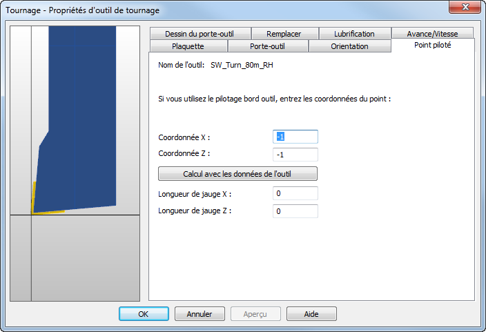

Onglet Point piloté
Dans l'onglet Point piloté (point de programme), vous définissez le point de la plaquette qui est programmé. Vous pouvez définir les la coordonné X et la coordonnée Z.
Cliquez sur l'image d'aperçu d'un outil pour la déplacer ou zoomer. L'orientation de l'aperçu est déterminée par les paramètres définis dans la page Options > Affichage > Machine. Cliquez avec le bouton droit sur l'image pour accéder au menu contextuel.
Nom — Spécifie le nom de l'outil actuel.
Remarque : Pour éditer le nom de l'outil, utilisez l'onglet Plaquette/Type.
Centre plaquette — Si la coordonnée X et la coordonnée Z sont toutes les deux définies à 0,0, alors le centre de l'arc de pointe est programmé. Dans ce cas, il est prévu que vous effectuiez une compensation de rayon de plaquette sur la machine-outil.
Bord plaquette — Pour effectuer une compensation de rayon de plaquette dans FeatureCAM, définissez la coordonnée X et la coordonnée Z aux valeurs de compensation de rayon fournies avec l'outil.
Longueur de jauge X/Z — Ceci est la distance entre le point piloté de l'outil et l'origine programme pièce dans les directions X et Z, quand l'outil est en position de parc/changement d'outil.

La longueur de jauge X correspond au mot réservé <X-PRESET> dans XBUILD.
La longueur de jauge Z correspond au mot réservé <Z-PRESET> dans XBUILD.
Remarque : Vous devriez également définir l'attribut de point outil piloté par défaut sur Centre plaquette ou Bord plaquette.
