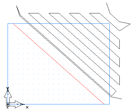

Cet exemple montre le comportement avec Tous les enchaînements désélectionné.

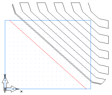

Et avec Tous les enchaînements sélectionné :
