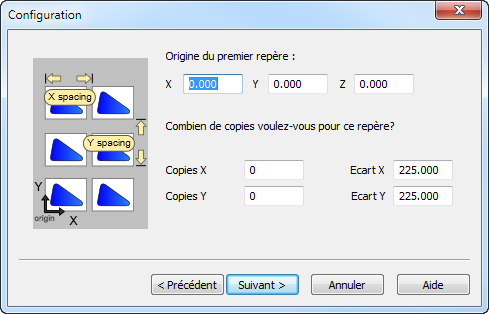

Configuration (multi-posage)
Vous pouvez utiliser la boite de dialogue Configuration pour spécifier le nombre de copies et l'emplacement des repères.
Pour compléter la boite de dialogue Configuration :
  1. Entrez les coordonnées de l'origine du premier repère dans les champs X, Y et Z.
  2. Si vous voulez répéter le repère dans le document multi-posage, entrez le nombre de répétitions et l'espacement entre les repères. Les repères répétés sont organisé dans un réseau rectangulaire.
    L'espacement X et l'espacement Y sont les espacements entre les pièces d'origine. Selon le post-processeur, ces nombres d'espacement ne devrait avoir aucun effet sur la pièce comme produite sur la machine. Ceci est contrôlé par l'ID de posage et comment l'ID de posage est utilisé pour localiser d'autres pièces relatives aux autres.
    Remarque : Vous pouvez entrer des valeurs négatives.
    Les ID de posage de repères répétés sont numérotés de façon séquentielle depuis le nombre utilisé précédemment.
  3. Cliquez sur Suivant.
    Si vous avez entré des valeurs dans les champs Copies X ou Copies Y, l'onglet Disposition s'affiche, où vous pouvez spécifier la disposition des repères répétés.
    S'il n'y a qu'un repère, la boite de dialogue Aperçu s'affiche.
