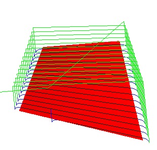

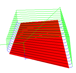

Plan d'entrée/sortie
Les arcs et les accostages sont mesurés par rapport à une des options suivantes :
Normale à la surface : Les mouvements d'entrée/de sortie sont relatifs à la normale de surface .
Horizontal : Les mouvements sont relatifs au plan horizontal. Les directions de l'accostage peuvent être vers la droite ou vers la gauche.
Horizontal gauche : Ce réglage est le plus utile pour les parcours uni-directionnels. Elle assure un accostage à gauche constant.
Horizontal droite : Ce réglage est le plus utile pour les parcours uni-directionnels. Elle assure un accostage à droite constant.
Vertical : Les mouvements sont relatifs au plan vertical.
Par défaut : La valeur par défaut pour la finition Tranche-Z est Horizontal et Vertical pour toutes les autres.
